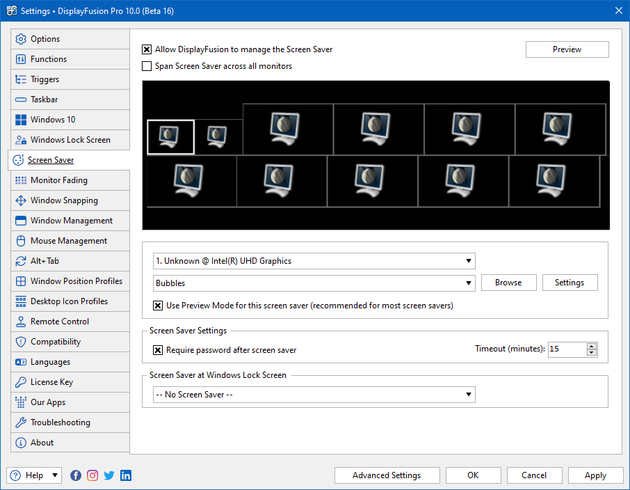

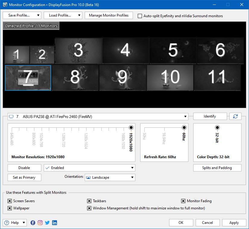

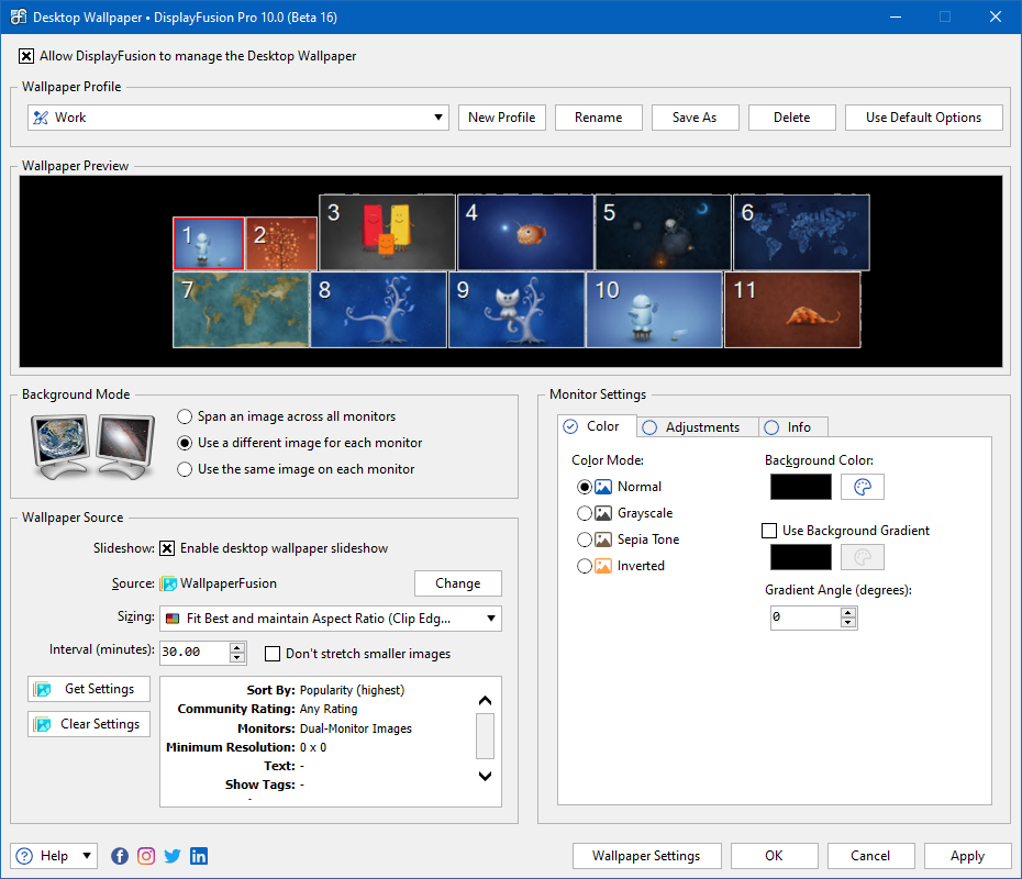

某些操作(例如应用壁纸设置或重新加载任务栏)所需的时间会比 2 或 3 台显示器的配置略长,但这是可以预料的,因为处理如此多的显示器时,后台需要完成的工作更多。以下屏幕截图展示了连接 11 台显示器时各种配置屏幕的显示效果。
运行 11 个显示器时,哪些 DisplayFusion 功能真正有用?
虽然 DisplayFusion 的所有功能在使用 2 个或更多显示器时都表现出色,但我们发现以下功能在使用 11 个显示器时特别有用:

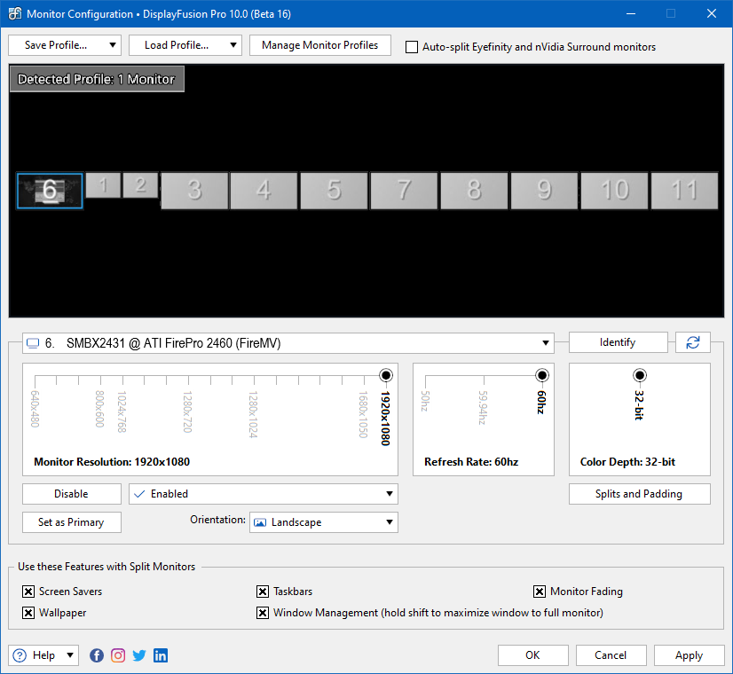

显示器配置:Windows 屏幕分辨率设置使用起来可能有点麻烦,尤其是在启用和排列多台显示器时。许多步骤都要求您先应用设置,然后再执行下一步。例如,您可以选择每台要启用的显示器,但之后必须先应用设置,然后才能将它们重新排列到正确的布局。
DisplayFusion 的显示器配置功能不仅允许您在应用设置之前启用和排列显示器,还允许您将不同的显示器布局保存为显示器配置文件,以便将来只需点击几下即可快速应用。

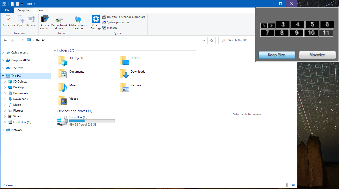

显示器选择器和自定义功能:当您拥有 11 台显示器时,能够专门选择应用程序应移动到哪台显示器将非常方便。
使用 DisplayFusion 的功能,您可以通过几种方式实现这一点。使用“将窗口移动到其他显示器”功能(它会显示一个显示器选择器),您可以选择在运行该功能时应用程序应移动到哪台显示器。

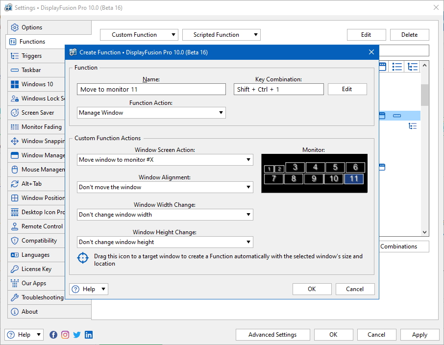

或者,您可以创建自定义函数,在运行该函数时自动将应用程序移动到特定监视器,并跳过每次移动应用程序时必须选择监视器的步骤。

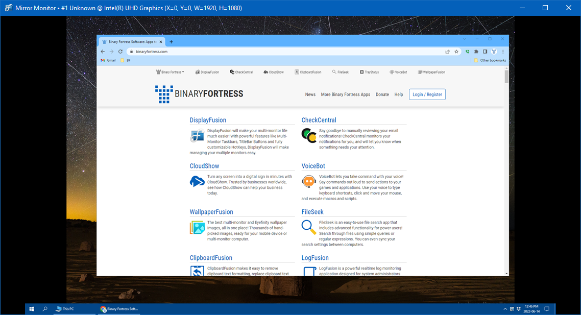

镜像显示器/窗口功能:运行包含多台显示器的系统时,您的显示器很可能位于不同的物理位置,超出了您的可视范围。DisplayFusion 的两个功能可以帮助您解决这种情况。
镜像监视器功能会将所选监视器的输出镜像到一个单独的窗口中,该窗口可以调整大小并移动到任何其他监视器。镜像窗口功能也具有同样的功能,但它将使用所选应用程序的输出。
