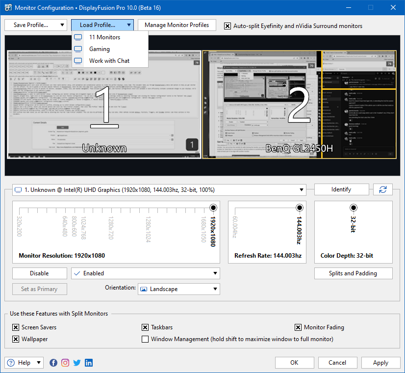

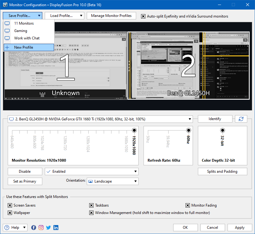

显示器配置可以保存为配置文件,以便您在不同配置之间切换。
要保存新的配置文件,请选择所需选项,点击“保存配置文件”下拉菜单,然后点击“新建配置文件”。为配置文件命名,然后点击“确定”。
要覆盖现有配置文件,请在保存时从“保存配置文件”下拉菜单中选择该配置文件。

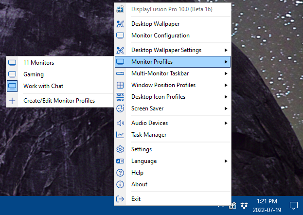

保存配置文件后,您可以从“加载配置文件”下拉菜单中选择一个配置文件来加载它。您也可以通过托盘图标菜单执行此操作。其他方法包括热键、函数、触发器和标题栏按钮(点击链接查看本文档中的相关部分)。

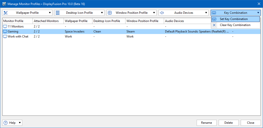

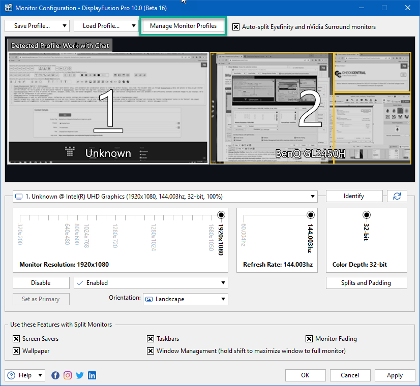

要管理您的监视器配置文件,请单击“管理监视器配置文件”按钮。

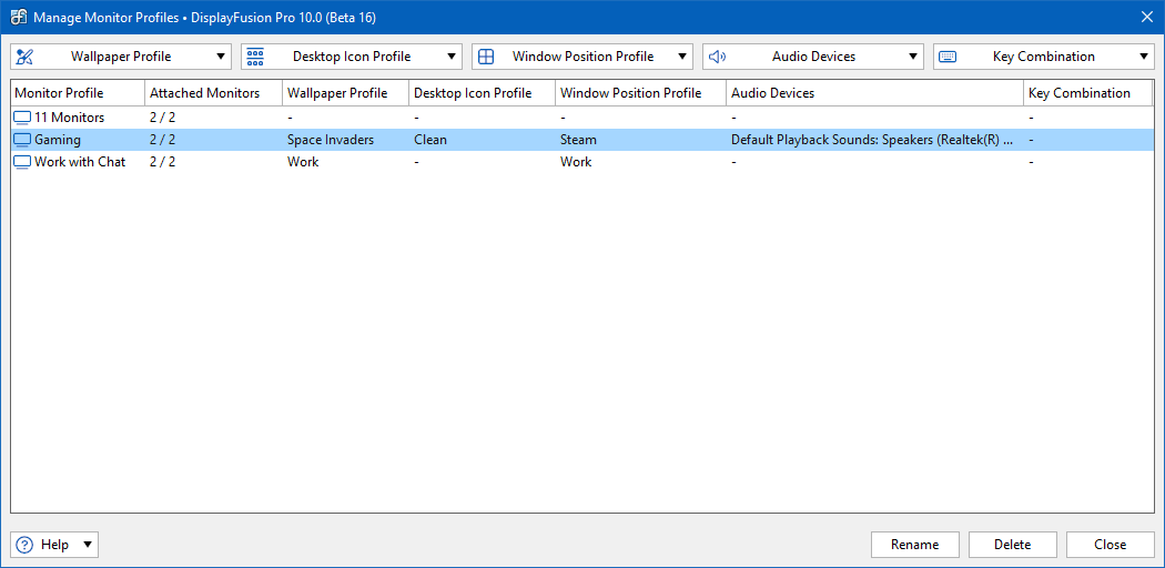

显示器配置文件可以附加其他配置文件配置(例如壁纸配置文件、桌面图标配置文件和窗口位置配置文件)。音频设备(扬声器/麦克风)也可以附加到每个显示器配置文件。点击链接查看本文档中各部分的内容。
附加后,加载显示器配置文件也会加载其附件。要进行这些附加操作,请从列表中选择显示器配置文件,从其下拉菜单中选择配置文件和/或音频设备,然后点击“关闭”。
示例:(见图)“游戏”显示器配置文件使用“太空侵略者”壁纸配置文件、“干净”桌面图标配置文件和“Steam”窗口位置配置文件以及选定的音频设备。

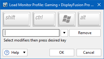

要将热键分配给监视器配置文件,从而允许您按组合键来加载它,请从列表中选择配置文件,选择“组合键”下拉列表,然后单击“设置组合键”。从提示符中,选择键盘键和修饰符,然后单击“确定”。

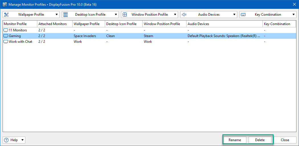

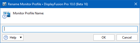

要重命名或删除监视器配置文件,请使用“管理监视器配置文件”窗口底部的按钮。
