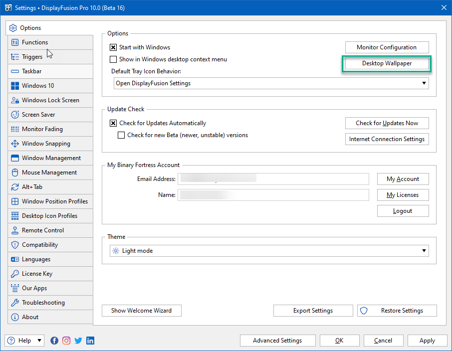

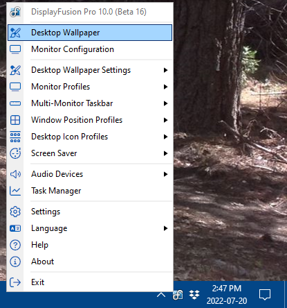

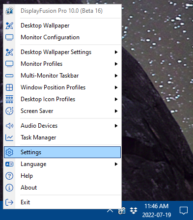

要导航到此处,请右键单击 DisplayFusion 托盘图标,然后点击“桌面壁纸”。您也可以通过“设置”窗口访问此区域,方法是选择“设置”,然后点击“选项”选项卡中的“桌面壁纸”按钮。

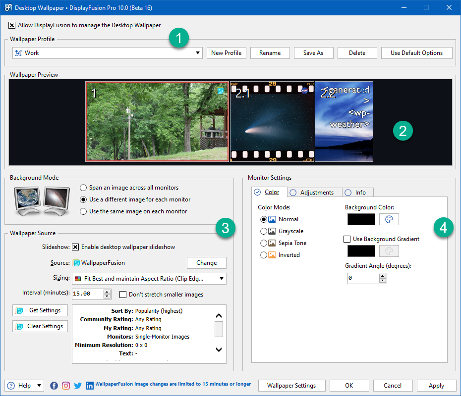

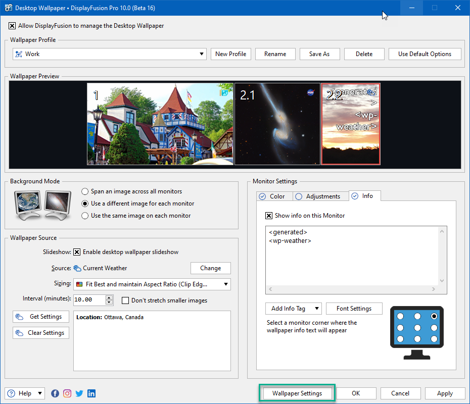

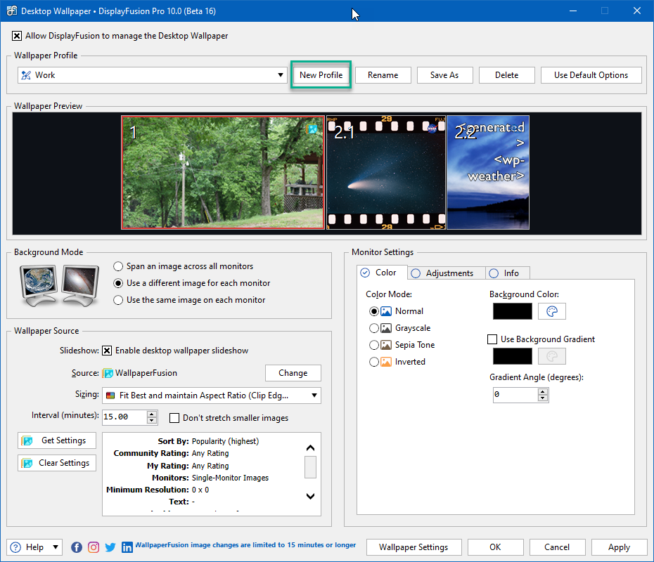

桌面壁纸窗口有四个区域:1.配置文件管理 2.壁纸预览 3.壁纸详细信息和 4.显示器设置
要使用这些壁纸设置而不是 Windows 的设置,请确保启用“允许 DisplayFusion 管理桌面壁纸”复选框。
1. 配置文件管理

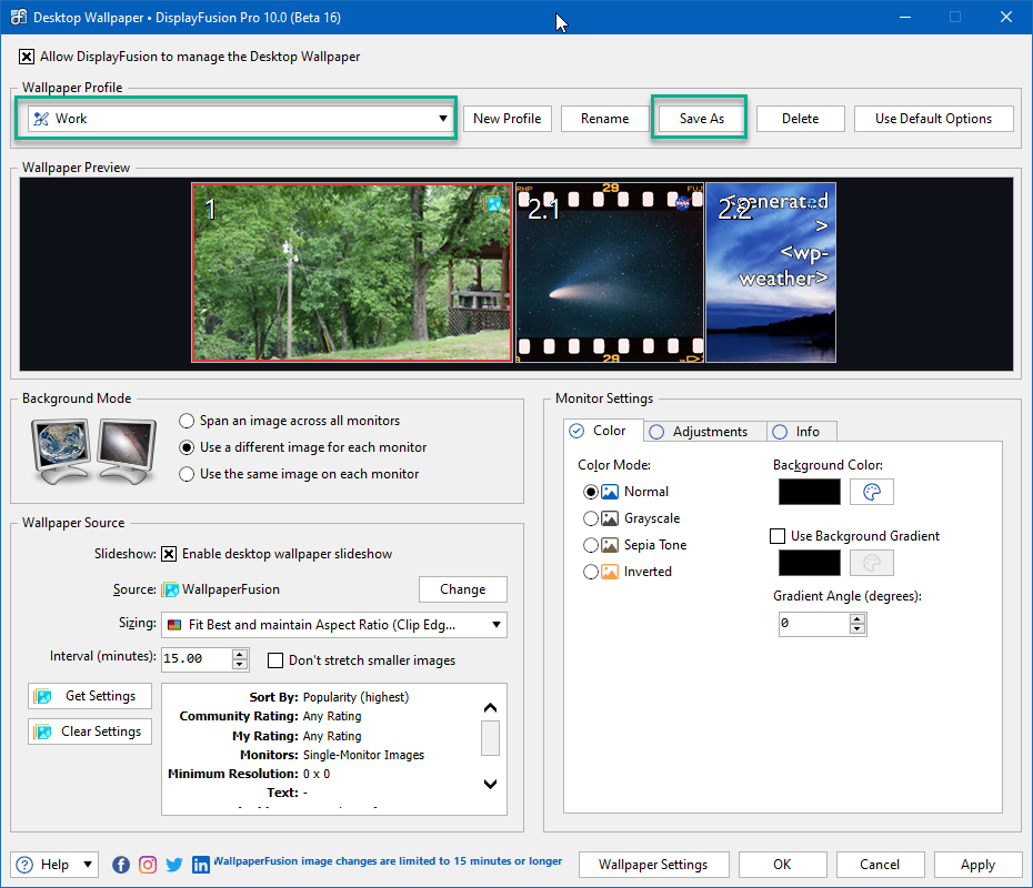

壁纸配置文件
与显示器配置文件类似,壁纸配置可以保存为配置文件,方便您在不同配置之间切换。

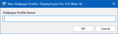

要从头开始创建新配置文件,请点击“新建配置文件”按钮。为配置文件命名,然后点击“确定”。
要通过修改现有配置文件来创建新配置文件,请从下拉菜单中选择已保存的配置文件,进行所需的配置更改,然后点击“另存为”按钮。为配置文件命名,然后点击“确定”。
要创建并保存现有配置文件,请从下拉菜单中选择该配置文件,进行所需的更改,然后点击“桌面壁纸”窗口底部的“应用”。
保存配置文件后,您可以从下拉菜单中选择一个配置文件,然后点击“应用”来加载它。您也可以通过托盘图标菜单执行此操作。其他方法包括使用热键、功能、触发器和标题栏按钮(点击链接查看本文档中的相关部分)。
可以使用“重命名”和“删除”按钮重命名或删除配置文件。要清除所有配置设置,请点击“使用默认选项”。
2. 壁纸预览
壁纸预览区域会在您应用或保存配置更改之前进行展示。显示器和屏幕分割是分开的,您可以单独选择。选项会根据所选的背景模式而有所不同。
3.壁纸详情
使用“背景模式”选项来配置是使用一张图像(跨所有显示器或在每个显示器上重复显示),还是每个显示器/分屏都有各自的壁纸配置。在本例中,我们选择“为每个显示器使用不同的图像”。

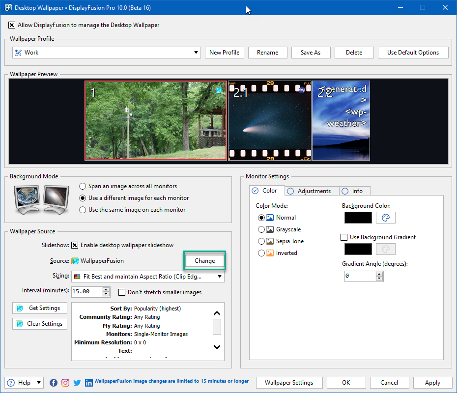

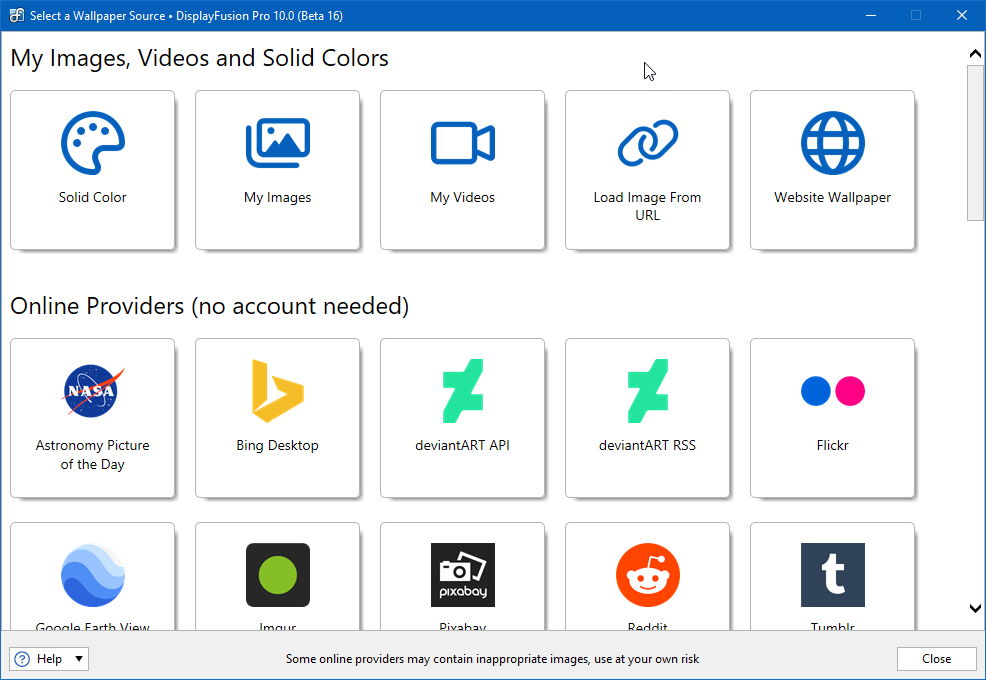

您的壁纸有多种来源选项。要选择或更改来源,请点击“更改”按钮。这将显示一系列选项,包括本地和在线资源。从列表中选择一个继续。

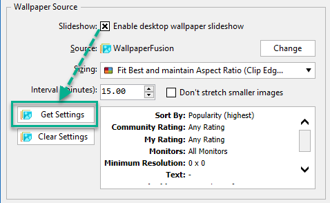

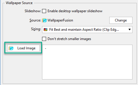

每个来源都有各自的配置设置,可以通过点击“壁纸来源”窗格中显示的各种按钮进行访问(例如,单张图片选择点击“加载图片”,幻灯片选择点击“获取设置”)。对于多张图片幻灯片,请勾选“启用桌面壁纸幻灯片”复选框。

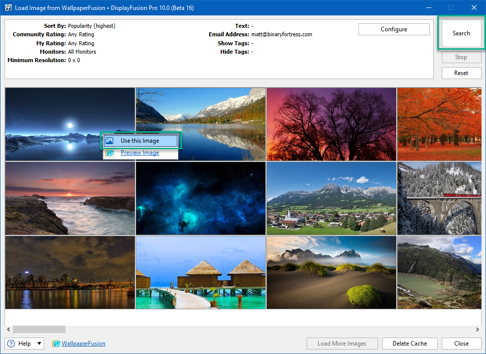

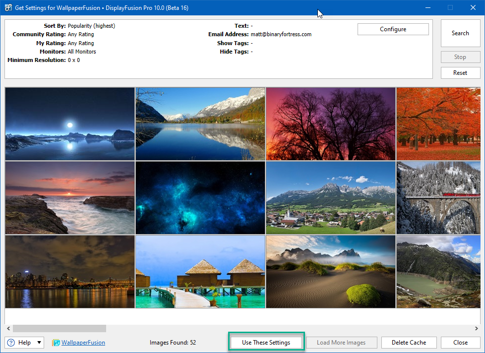

点击“加载图像”或“获取设置”按钮,会弹出获取图像的提示。根据需要填写任何筛选条件,然后点击“搜索”按钮,即可显示匹配的结果。如果结果令人满意,请点击所需的图像,然后选择“使用此图像”。对于幻灯片演示,请点击“使用这些设置”按钮。
已配置的源设置显示在“壁纸源”窗格的窗口中。您可以随时更改这些设置。
对于幻灯片配置,可以通过点击“清除设置”按钮重置。对于本地源选项(例如“我的图片”和“我的视频”),您可以从本地文件中选择。对于“从 URL 加载图片”或“网站壁纸”,您需要输入 URL。“纯色”选项位于“显示器设置”窗格中。
“壁纸源”窗格中的其他选项包括图片大小以及幻灯片切换图片的间隔。
4.监视器设置
显示器设置区域允许您进一步调整壁纸和背景颜色。

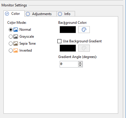

在“颜色”选项卡中,您可以更改所选显示器或分屏的颜色模式。对于选择了“纯色”源的区域,可以在此处选择背景颜色和渐变色。

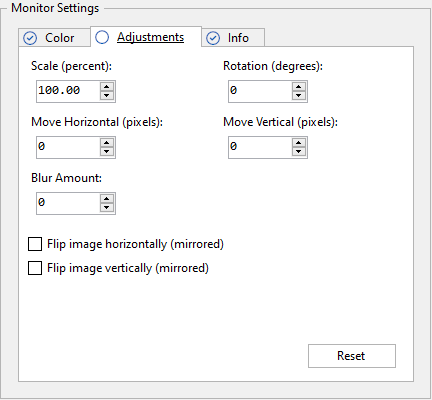

“调整”选项卡可让您缩放、移动、模糊和翻转图像。

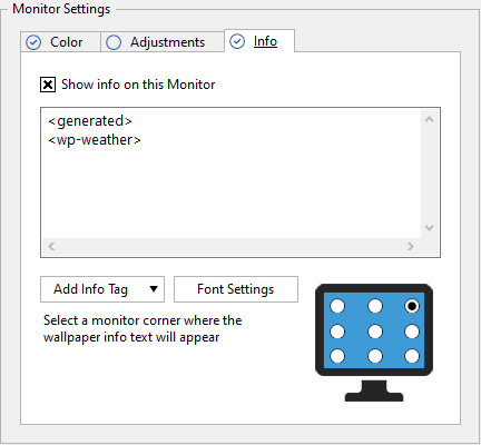

“信息”选项卡允许您将文本信息叠加到监视器或分割的区域上。
勾选“在此显示器上显示信息”复选框即可使用此选项卡。从“添加信息标签”下拉菜单中选择要显示的信息。可以使用多个标签。
在文本窗口中排列它们。使用“字体设置”按钮更改其外观。从示例显示器中选择一个位置点,以选择文本在显示器/分割中的显示位置。

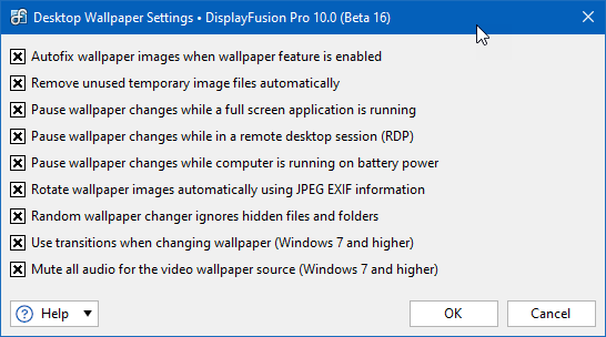

可以通过“壁纸设置”按钮进行其他设置。
完成配置详细信息后,单击“应用”或“确定”以应用并保存更改。
