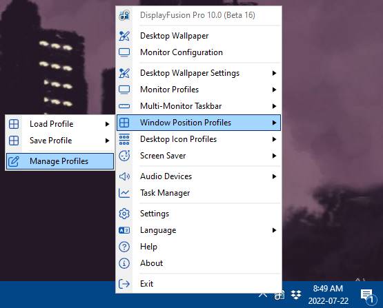

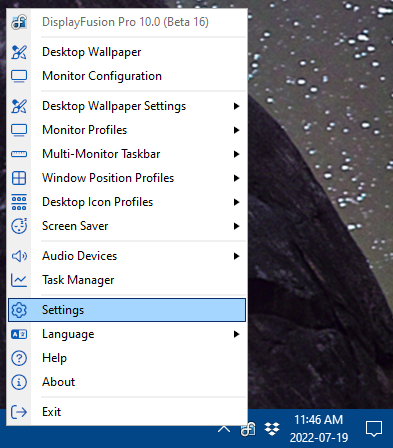

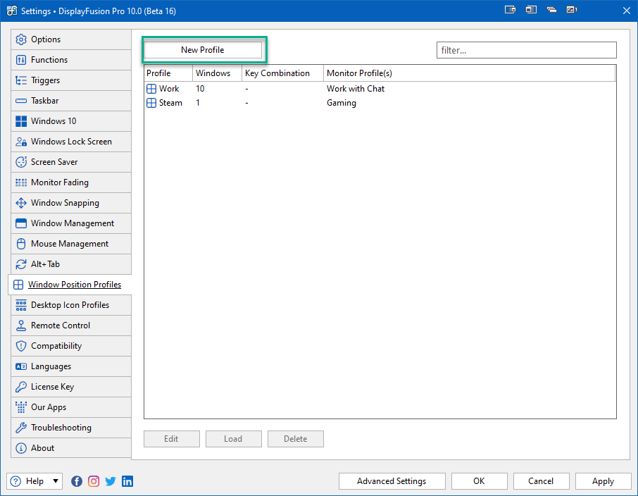

要导航到这些配置文件,请右键单击 DisplayFusion 托盘图标,然后点击“窗口位置配置文件”,再点击“管理配置文件”。您也可以通过“设置”窗口访问此区域,方法是选择“设置”,然后点击“窗口位置配置文件”选项卡。

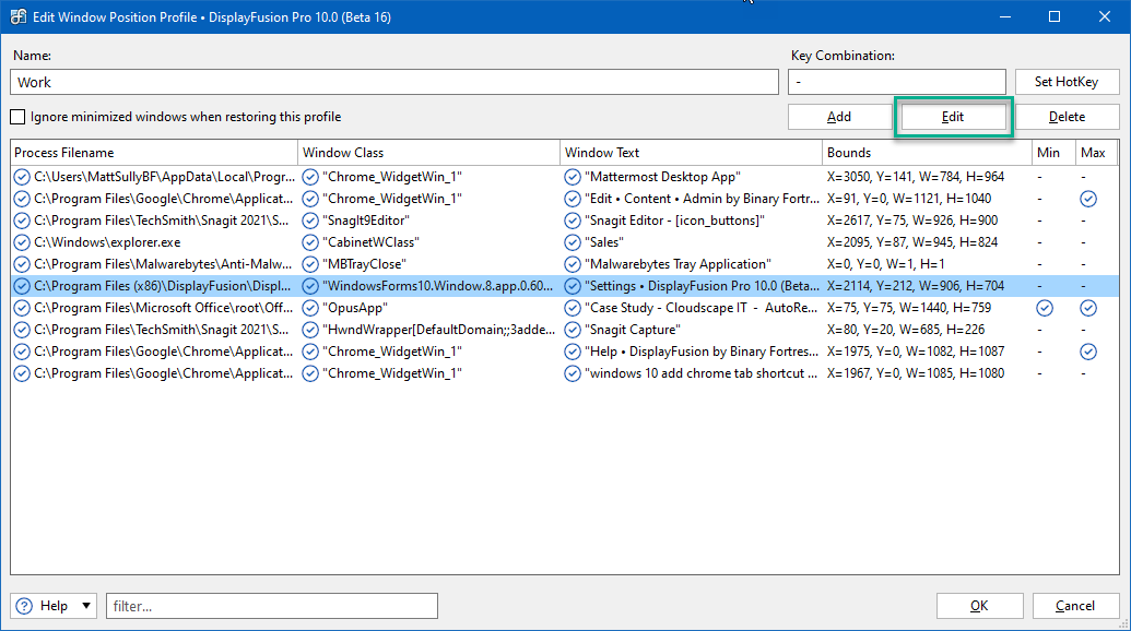

要创建新的配置文件,请先按照您想要的位置和大小在屏幕上排列窗口。然后点击“新建配置文件”。这将显示所有检测到的窗口的列表,以及它们的位置和状态(例如最小化和最大化)。
为您的配置文件命名,并根据需要设置热键。

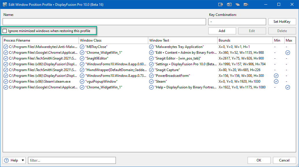

勾选“恢复此配置文件时忽略最小化窗口”复选框,即可忽略当前最小化的窗口。这些窗口将保留在列表中,并随配置文件一起加载,但其位置和大小信息将被忽略。如果配置文件中有多个最小化窗口,此选项可节省配置文件的加载时间。

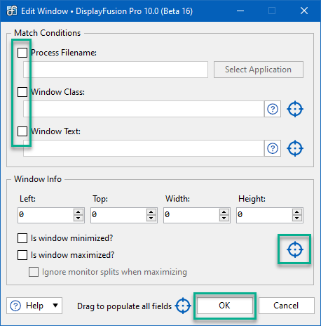

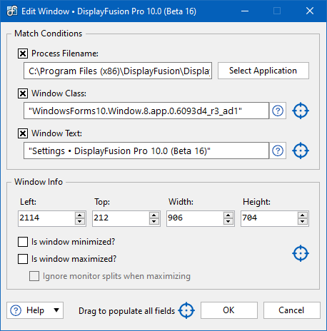

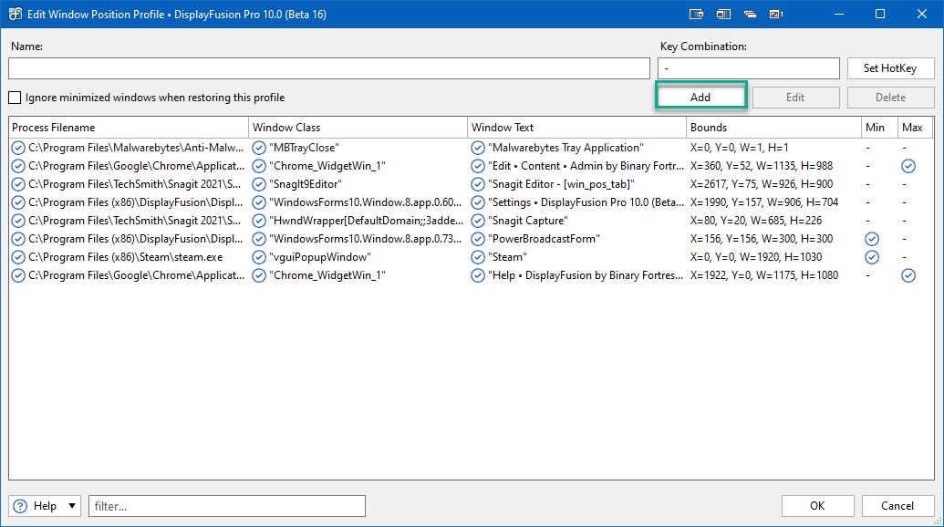

您可以在列表中添加、编辑或删除单个窗口。要添加窗口,请点击“添加”按钮,然后配置新窗口的条件、位置、大小和状态。勾选复选框以使用“进程文件名”、“窗口类别”和“窗口文本”文本字段,并使用蓝色目标从打开的窗口中捕获信息。将每个部分的目标拖放到窗口中以填充相关数据。完成后,点击“确定”。

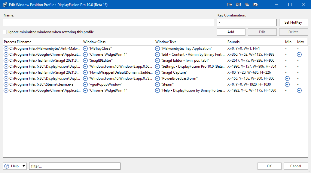

要编辑窗口的详细信息,请从列表中选择该窗口,然后点击“编辑”。编辑窗口将出现,您可以进行详细编辑。更改完成后,点击“确定”。
要从配置文件中移除某个窗口,请从列表中选择该窗口,然后点击“删除”。这只会将其从配置文件中移除,并不会关闭当前窗口。
命名并配置好配置文件后,请点击“确定”。

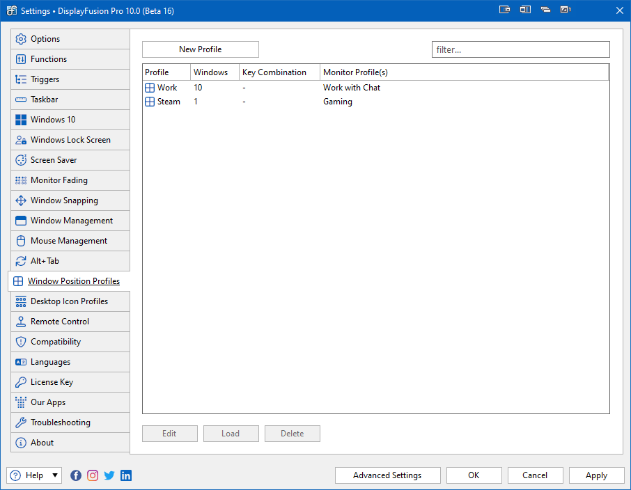

要加载配置文件,请从列表中选择该配置文件,然后点击“加载”。要编辑或删除配置文件,请从列表中选择该配置文件,然后点击“编辑”或“删除”。
分配给显示器配置文件的窗口位置配置文件将在“显示器配置文件”列中显示该配置文件。
在“设置”窗口中,点击“应用”或“确定”以应用并保存配置文件更改。
