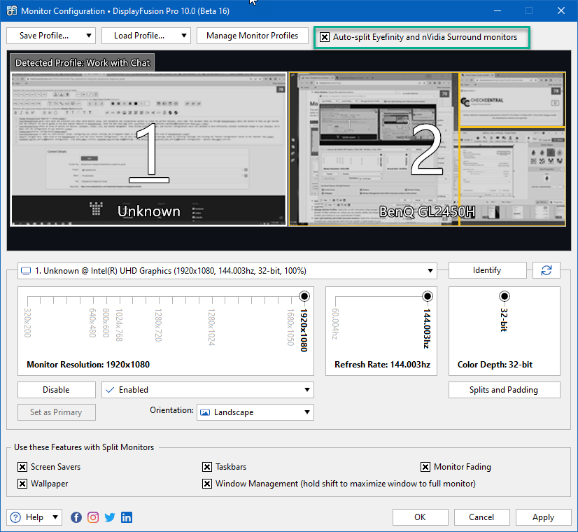

分割功能将物理显示器划分为多个较小的虚拟显示器,每个虚拟显示器都拥有各自的任务栏、壁纸和屏幕保护程序选项。应用程序窗口也会在虚拟限制范围内最大化。
注意:目前无法限制全屏视频或全屏游戏来监控分割。
要自动分割 Eyefinity 和 nVidia Surround 显示器,请启用“自动分割 Eyefinity 和 nVidia Surround 显示器”复选框。
这些显示器的边框补偿需要配置。更多详情,请参阅以下指南:显示器分割以进行边框校正。

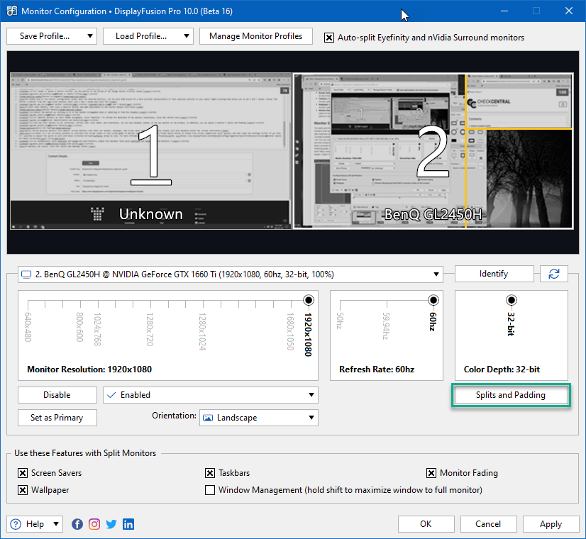

要为其他显示器设置分割或进行更多手动控制,请单击“分割和填充”按钮。

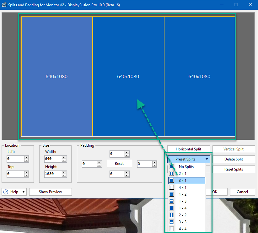

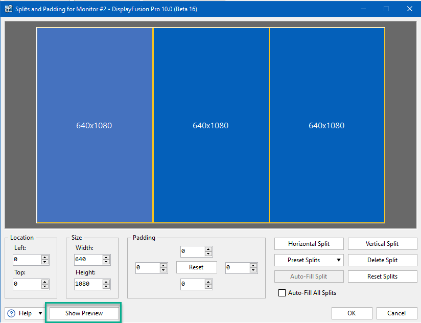

要开始为显示器创建分割,请选择蓝色矩形所代表的显示器。该形状的宽度和高度显示在每个分割窗格中。
要使用预设分割,请选择“预设分割”下拉菜单,然后点击其中一个选项。您将看到蓝色矩形符合预设选择。每个分割都会显示其大小,现在可以选择调整或创建其他分割。

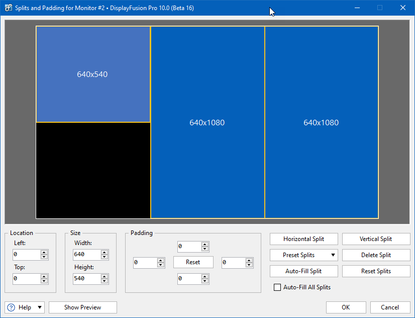

要手动创建拆分,请使用“水平拆分”和“垂直拆分”按钮。在此示例中,我选择了最左侧的窗格,然后单击了“垂直拆分”,将窗格从上到下均匀划分。
要删除某个分组,请使用“删除分组”按钮。要清除所有分组,请使用“重置分组”按钮。

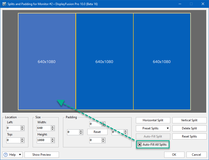

使用“位置”和“大小”窗格手动调整每个分割。删除或手动调整分割时,可能会在分割之间留出空白。勾选“自动填充所有分割”复选框,可强制分割填满屏幕。

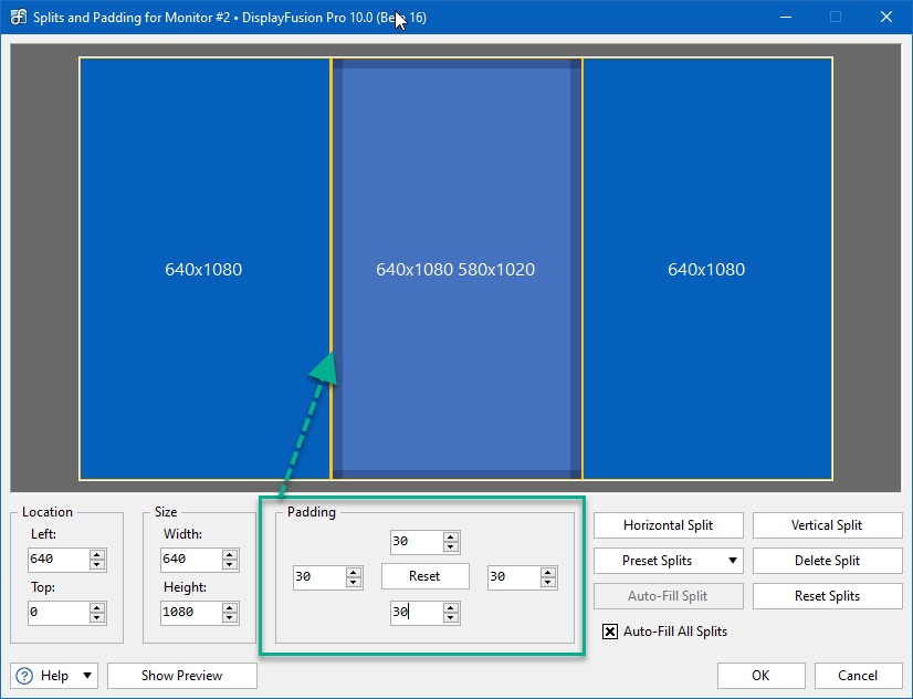

向“填充”字段添加值,以便在分割边缘创建空间。使用“重置”按钮可清除填充值。

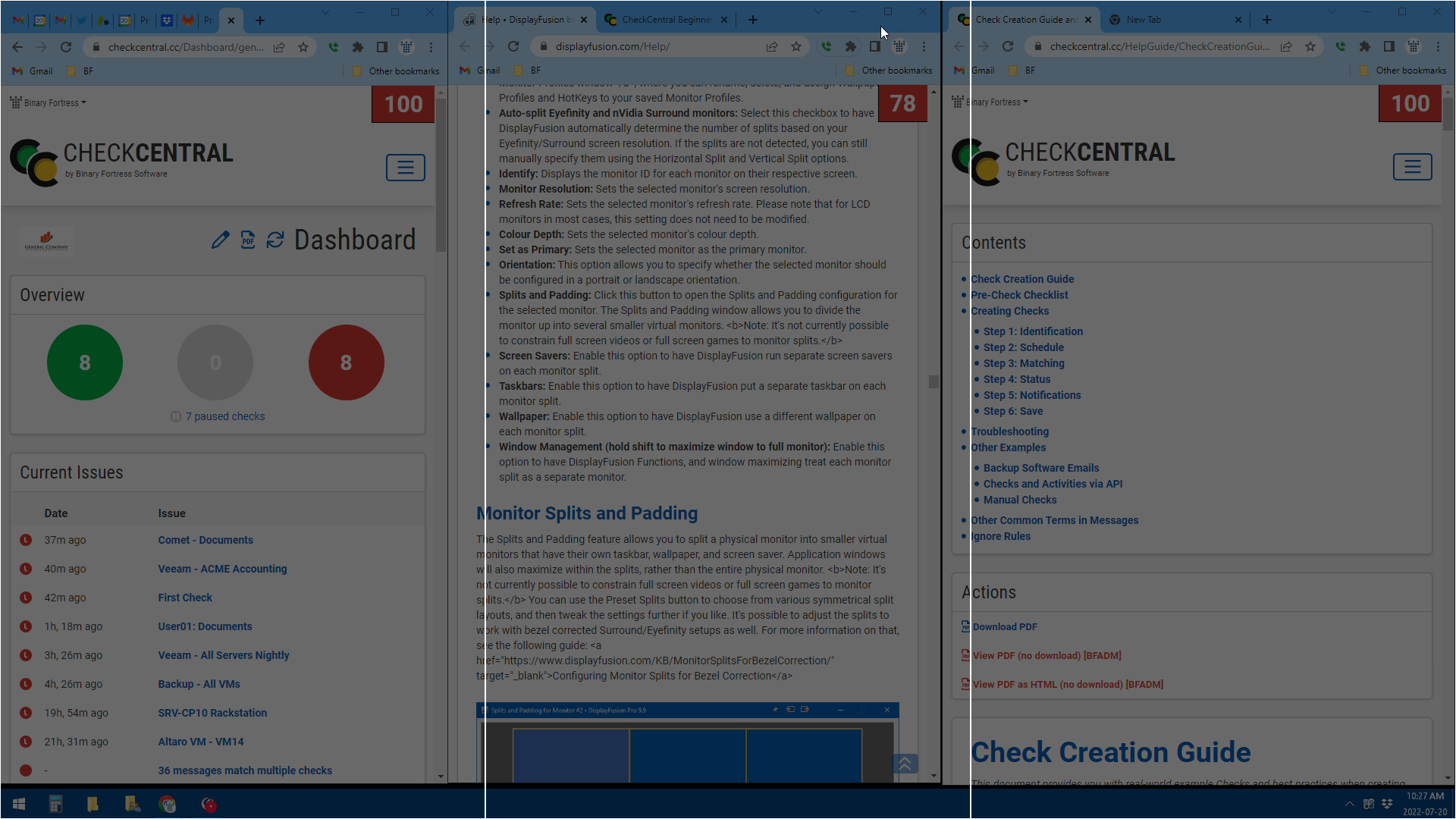

“显示预览”按钮将在物理显示器上显示您配置的分割。预览期间仍然可以访问分割控件,以便您继续进行调整。这在创建用于在显示器上容纳现有窗口的分割时非常有用。要退出预览,请点击“隐藏预览”,然后按键盘上的“Esc”键。
配置好分割后,单击“确定”。您将在“监视器配置”窗口的监视器上看到它们被标记,并以黄线表示。
有关拆分的更多解释和示例,请参阅监视器拆分。

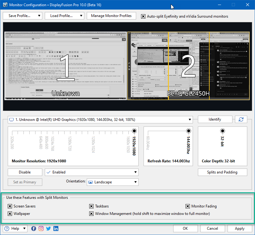

功能:显示器配置窗口的功能窗格适用于您的分割屏幕,允许您指定独特的壁纸、屏幕保护程序、任务栏以及显示器淡入淡出和窗口管理功能。启用每个选项将应用于所有分割屏幕,并在 DisplayFusion 的其他区域提供更详细的配置选项。
完成监视器配置后,单击“应用”或“确定”保存更改。
